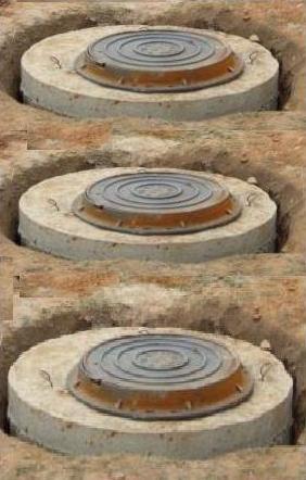

Для того, чтобы канализационная система в частном доме нормально функционировала и не требовала частой откачки, как обычно бывает при наличии всего одного канализационного колодца, лучше всего обустроить септик (как минимум из двух колодцев).
К первому колодцу канализационная труба подводится под небольшим углом. Для этого в верхнем бетонном кольце делается отверстие немного больше, чем диаметр канализационной трубы, чтобы обеспечить должный наклон. Пробить отверстие можно, например, перфоратором или отбойным молотком. После ввода трубы, место стыка тщательно герметизируется подходящим герметиком или бетонируется цементным раствором.
Первый колодец соединяется трубой со вторым уже без наклона и на 20 см ниже уровня первой трубы. Если будет еще и третий колодец, то труба, соединяющая его со вторым колодцем должна располагаться еще на 20 см ниже.
Более наглядно это можно увидеть на предоставленном рисунке:
