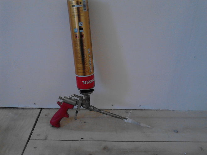

Какова технология нанесения?
Для начала можно определиться для чего предначначена эта самая монтажная пена. Попросту говоря для герметизации различных швов. Пена очень подходящий для этого материал. Выпускается промышленностью двух видов, в баллонах для работы без монтажного пистолета (нужно сказать очень неудобная вещь), и, естественно, с монтажным пистолетом. При работе с пеной нужно помнить только лишь одну важную деталь, что после выхода из баллона она имеет свойство расширяться, а значит не нужно заполнять шов полностью, оставьте место для того, чтобы она расширилась и при этом не выдавила поверхности, которые нужно загерметизировать. Желательно работать с пеной пока на улице тепло, хотя и существуют пены специально для зимы. И ещё проблема, с которой сталкивается наверное каждый, кто работает с монтажным пистолетом. Носик у него довольно таки большой и не лезет в маленькие швы, при этом расходуется очень много пены зазря. Долго искал специальные носики для пистолетов в магазинах, но их попросту нет в продаже (наверное не выгодно). Выход нашёлся как всегда неожиданно, носик подходит от герметиков или жидких гвоздей. А уж с помощью него можно спокойно проникнуть в любой, даже самый узенький шовчик.
