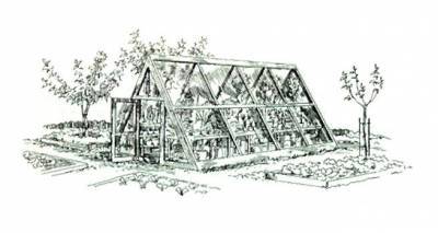

Для сооружения двускатной теплицы сначала нужно сбить надежную раму из бруса по размерам площади теплицы.
У самой простой двускатной теплицы вид с торца имеет треугольную форму.
Нужно учитывать, то , что в теплицах подобного типа очень большая высота при относительно небольшой ширине.
В теплице шириной 3 м , высота составит 2,75 м - при угле наклона в 60 градусов.
После того , как Вы определились с высотой своей теплицы и углом наклона боковых элементов конструкции, можно приступать к дальнейшему монтажу.
К прямоугольному основанию из бруса крепятся при помощи анкер-болтов боковые элементы (по типу стропил у двускатной крыши). Сначала устанавливаются торцевые "треугольники", затем к ним крепится центральная балка, под которой устанавливаются все остальные боковые элементы.
В передней торцевой стене делается рама под дверной проем.
После монтажа всей конструкции все деревянные элементы нужно обработать антисептиком и гидрофобным составом, чтобы продлить срок службы теплицы.
Затем покрыть конструкцию акрилом или рифленым поликарбонатом, используя при этом шурупы или саморезы.
У двускатной теплицы крыша расположена в форме треугольника. Преимущества такого сооружения очевидны. Можно выращивать высокие растения, не опасаясь, что им придется раньше времени обрезать верхушки.
Для строительства двухскатной теплицы сначала нужно сделать основание из красного кирпича или бетона. На основании соорудить каркас. Наиболее простой и доступный способ – использовать деревянные бруски не очень большого сечения.
  1. Отрежьте бруски нужной длины в соответствии с будущей длиной и шириной теплицы.
  2. Установите 4 боковые стойки, используя для крепления длинные анкерные болты.
  3. Поперечные и усиливающие продольные бруски прикручивайте саморезами, предварительно вырубив небольшие пазы.
  4. Верхнюю часть полученного каркаса усильте несколькими поперечными брусками.
  5. Ровно посередине теплицы соорудите двухметровый конек.
  6. Между коньком и верхним основанием с двух сторон прикрутите бруски на расстоянии 70 см друг от друга.
  7. В торцевой части теплицы сделайте раму под дверь.
  8. Сбоку небольшую рамку под фрамугу.
  9. Обтянуть теплицу можно сотовым поликарбонатом или плотной пленкой.
