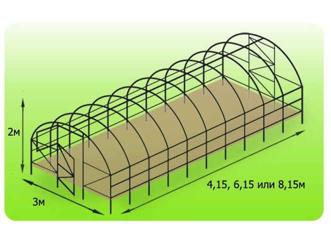

Оптимальной высотой теплицы считается 2,5 м.
Для теплица, которая имеет двускатную крышу, высота стен должна быть не менее 1,8 - 2 м.
В такой теплице удобно работать, не придется нагибаться под её крышей.
В ней можно выращивать очень высокие сорта томатов, а также огурцы и фасоль, которые растут в верх.
Если высота в теплице достаточная, то тогда будет стабильнее микроклимат в ней в любой период. Ведь расстояние от растения до верху теплицы большое.
Некоторые специалисты тепличники советуют выращивать томаты под освещением при высоте теплиц около 6 метров. Так точка роста в томатов "не поджаривается".
Для удобства, теплицу лучше делать не менее двух метров в высоту. Обычно теплицу делают высотой два метра, десять сантиметров. Шириной теплицу делают два или три метра, а вот длиной - два, четыре, шесть, восемь, и более метров.
Конечно же теплицу делают в рост человека, что бы человек при вхождении в теплицу чувствовал себя комфортно, и ему не приходилось пригибаться, в том числе и при преодолении дверного проема.
