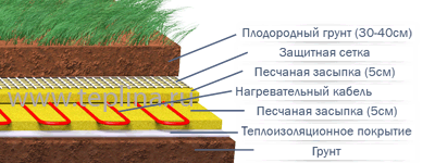

Можно сделать так называемый " теплый пол ":

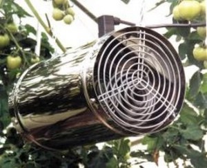

Ну и наконец можно использовать тепловые пушки:

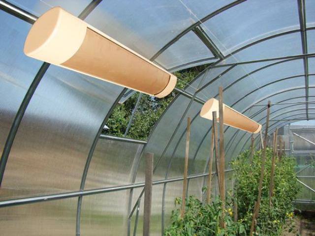

Лучше всего конечно согреют инфракрасные панели
Неплохо подойдут и тепловые пушки

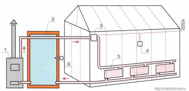

Но эти два варианта потребляют много электроэнергии, лучше всего соорудить водяное отопление, работающее от печи на твёрдом или жидком топливе, разместив трубы по контуру теплицы

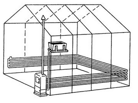

Либо так же от печи, но с забором тёплого воздуха

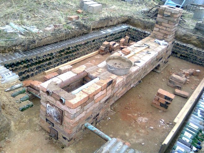

Во первых, обязательно необходимо возвести под теплицу фундамент, который естественно понадобится выполнить с заглублением, то есть ниже, чем установленный в данном районе уровень промерзания грунта. Помимо этого желательно утеплить и сам грунт, так как промерзший грунт забирает тепло. Для этого убираем немного грунта, и заполняем его к примеру битым кирпичом, или иным наполнителем с тепло-изолирующим свойством.
Теперь, что касается обогрева. Его можно выполнить либо путем прокладки электрического провода или кабеля в почве, либо путем создания тепловой завесы с применением излучателей, тепловых пушек и настенных батарей отопления. Так же применяется и способ обустройства внутри теплицы или под ней печки, для сжигания твердого или жидкого топлива.

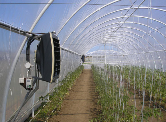

Мои знакомые используют вот такой способ. Под теплицей они проложили трубы, установлена котельная, где происходит нагрев воды и насос перемещает воду. Принцип устройства такой же как и при обогреве жилого дома, только тепло идет из-под земли и почва никогда не промерзает. Получается очень эффективно. Выращивают в теплице помидоры практически круглый год!
