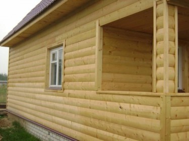

Есть нюансы при монтаже, той, или иной отделки, но использовать можно и блок-хаус (любой) и даже евровагонку.

Если остановиться на каких-то личностных предпочтениях, я бы посоветовал блок-хаус.
