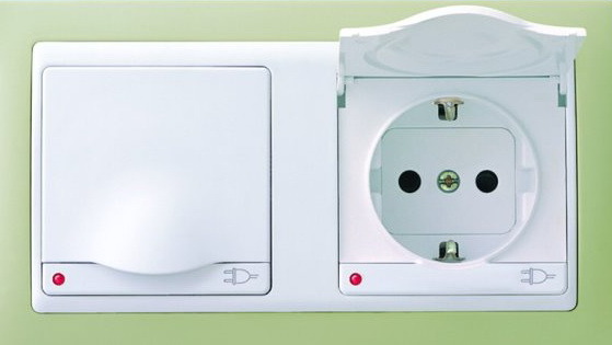

Что же касается розетки для подключения к примеру проводной электрической машинки для стрижки, то удобно применять розетку установленную на зеркальном шкафчике, над раковиной. Как правило такие зеркала снабжены софитами подсветки и розетками. Это удобно. Но можно в непосредственной близости установить несколько розеток с защитой от воды. Данные розетки имеют крышки, которые закрываются, при удалении вилки. Проводку для данных розеток необходимо делать скрытно, и выводить прямо в розетку. В щитке предусматриваем УЗО или АД, для аварийного или защитного выключения.

В отличие от розеток расположенных в жилых комнатах, которые располагаются по вашему желанию и удобству, в ванной комнате есть свои нюансы. Из-за повышенной влажности в ванной розетки должны быть расположены выше обычных, на высоте 90-100 см. Также должны быть на удалении от источников воды на 60-70 см. Розетки желательно ставить влагозащищенные, с защитной шторкой, обязательно должно быть заземление. Для ввода электроэнергии в ванную комнату желательно на электро-щитке поставить отдельный автомат.
