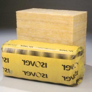

  • минеральная вата;
  • каменная вата;

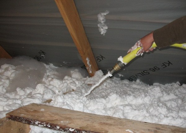

  • утепляющая пена;

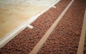

  • керамзит для наружного утепления чердака;

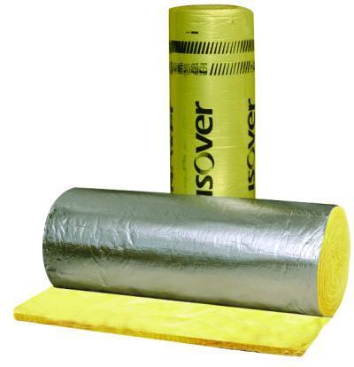

Распространенно потолок утепляют минеральной ватой Изовер или Роквул. Материал экологичен, и не горит.

К насыпным относятся - керамзит, опилки, шлак и смешанные.
К плитным ( в доме и квартире )- пенопласт, полистирольные плиты, прессованные минеральные плиты, полиплекс и т.д.
К рулонным - минеральные рулонные материалы типа " Изовер ", фольгированный пенополиэтилен и т.д.
Сейчас появились новые современные наполнители: пена для утепления.
