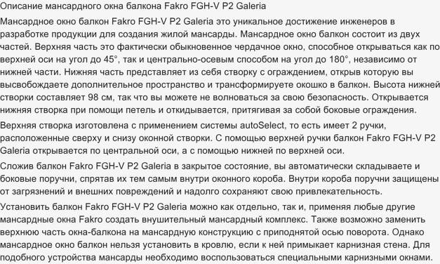

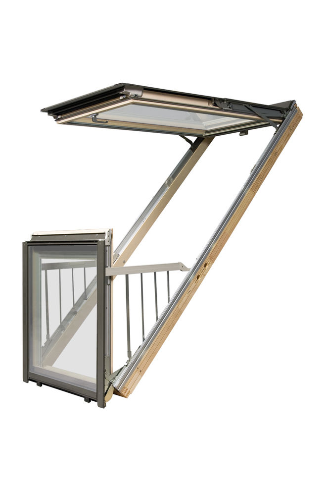

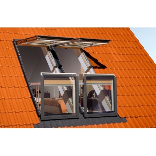

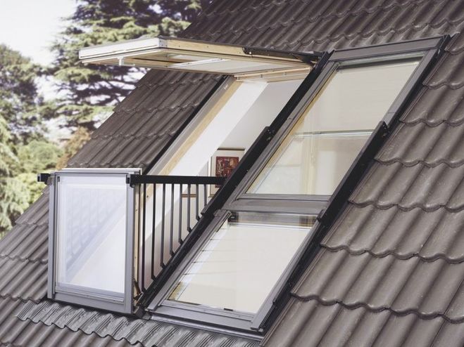

Я бы Вам порекомендовал установить мансардное окно-балкон. Стоит такое окно чуть более ста тысяч рублей, легко устанавливается и обеспечивает без сложных технических переделок доступ Вам на улицу. Это конечно не большой полноценный балкон, но тем не менее, если возникла ситуация, когда дом уже построен, но без балкона, то это самое оптимальное решение. При открытии верхней фрамуги окна появляется возможность выдвинуть нижнюю часть окна вперёд, которая создаст ограждение балкона. В итоге нижний край комнаты превратится во внешний край балкона и Вы даже сможете посмотреть, что у Вас делается на крыше.

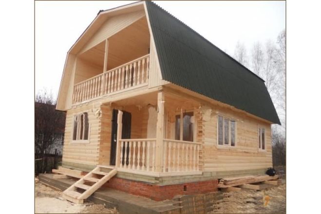

Сделать такой балкон можно таким вот образом. Устанавливаем перегородку с дверью, которая ведет на балкон, перпендикулярно к верхней части кровельного проема. От перегородки с двух сторон возникают “прогалины”, их закладываем кирпичом, камнем или любым другим материалом. Балконом тут служит часть пола в мансарде, который займет место от перегородки до крыши. Таким образом получим вот такой красивый балкон.
Но можно сделать и такой балкон вот он уже входит в конструкцию мансарды.
