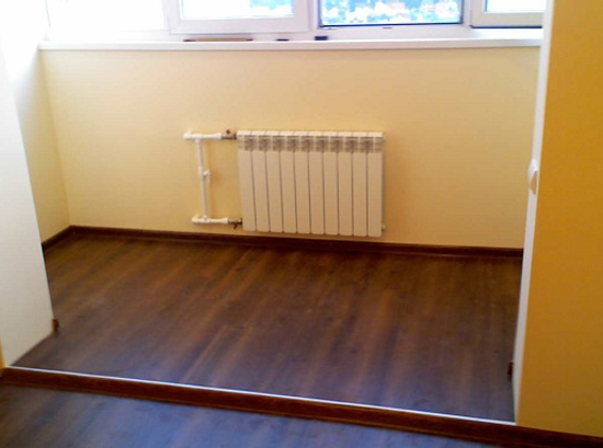

С одной стороны, хорошим вариантом было бы вывести на лоджию батарею, так как это один из самых экономичных вариантов.
Но, вынос батареи на лоджию понесёт в себе некоторые трудности, например, разрешение в БТИ.
А такое разрешение будет труднее взять, если лоджия не объединённая с другой комнатой.
Если лоджия неправильно утепленная и внезапное отопление может повлечь за собой прорыв труб или ещё хуже, вывод из строя отопления.
батарея
