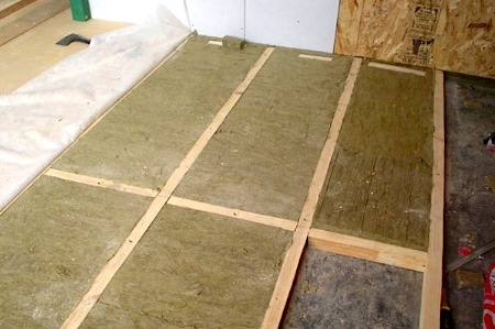

  • теперь укладываем на пол гидроизоляцию (пенофол);
  • делаем обрешетку и укладываем минеральную вату;
  • закрываем пол фанерой;

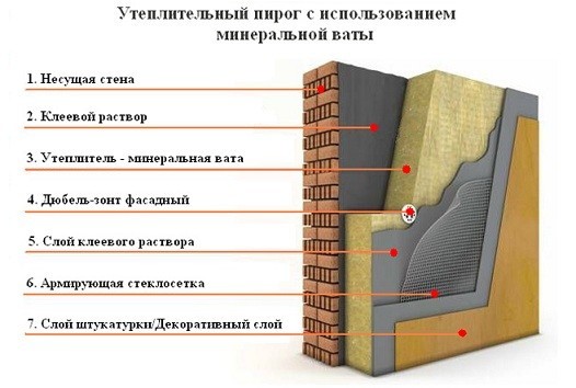

  • на стены наносим клей;
  • на клей укладываем плиты минеральной ваты;
  • плиты крепим дюбель-зонтами;
  • далее наносим тонкий слой клея;
  • крепим сетку из стекло-волокна;
  • штукатурим стены;

Для того, чтобы утеплить лоджию минеральной ватой, нужно убрать весь мусор, всю грязь, желательно еще и обезжирить поверхность. Затем нужно положить обрешетку, класть ее нужно везде где, хотите утеплять (потолок, пол, стены), с шагом желательно в размер минераловатной плиты. Затем просто укладывайте мин.вату в обрешетку, плиты можно закрепить с помощью клея. А сверху уже укладываем то, что захотите: фанеру, вагонку и т.п.
