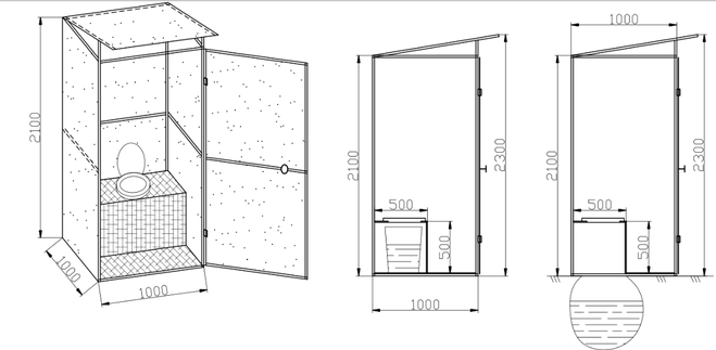

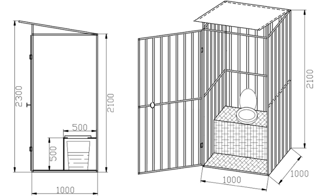

Берём брус, примерно пятьдесят на пятьдесят, и нарезаем его отрезками указанной длины, как в прилагаемой схеме. Теперь необходимо смонтировать эти части (первое фото). Начинаем с основания. В виде прямоугольника собираем четыре бруса, скрепляя их длинными саморезами по дереву. Закручиваем саморезы при помощи аккумуляторного шурупо-вёрта. Теперь к основанию крепим стальные уголки, для монтажа вертикальных стоек. В уголках должны быть просверлены отверстия под болты. Устанавливаем вертикальные стойки из того же бруса, и фиксируем их болтами. Так же между стойками необходимо смонтировать поперечины, и укосины, для надежной фиксации. Все соединения обтягиваем шурупо-вёртом. Сверху брус соединяем между собой, делая обвязку. Сверху можно сделать покатую крышу, или дву-скатную за счет стропил, как это показано на схеме и втором фото.

Сначала сбивается основание, для его изготовления понадобится 2 продольных и 4 поперечных бруса (см. рисунок)
Далее к основанию крепятся 4 основных бруса на которую будут установлены двери, стены и крыша.
Сверху по периметру 4 основных бруса скрепляются 4 дополнительными.
По углам устанавливаются две стойки под крышу.
На высоте, где будет устанавливаться сидение между основных стоек по трём стенам монтируются 3 бруса и один соединяет противоположные стенки.
