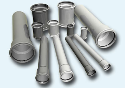

  • очищаем входное отверстие стояка канализационной трубы;
  • монтируем пластиковые трубы канализации, применяя переходники;
  • большого диаметра трубы используем для унитаза;
  • малого, для ванны;
  • для прокладки труб применяем старые отверстия;
  • теперь монтируем обвязку ванны и раковины;
  • подсоединяем, как это показано на первом фото, все трубки к сливным отверстиям при помощи переходников, уплотнительных колей и силиконового герметика;
