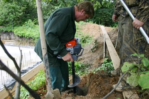

В первую очередь, нужно иметь в наличие специальную бурильную технику и знать азы обращения с ней. Также важно помнить, что для ручного бурения скважины подходит лишь тот случай, если вода на дачном участке не будет залегать глубже 50 метров. В противном случае, понадобиться более профессиональная техника и помощь профессионалов этого дела.
Также в бурении важно использовать правильный бур, в зависимости от типа грунта конкретного отрезка дачного участка, на котором проводятся работы.
Для вращения штанги с буром на конце вам, скорее всего, одному не справится - здесь требуется сила двух человек.

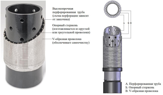

После того как вы пробили столб скважины и добрались до водоносного песка нужно сделать фильтр для воды в виде обсадной труби с отверстиями по 5-10 мм расположенных в шахматном порядке и обмотать трубу нержавеющей проволока а затем внахлест нержавеющей сеткой и закрепить ее, той же проволокой или нержавеющими саморезами.

Лучший способ бурения на воду - ударно-канатный. При достижении водоносного горизонта необходимо обсадить скважину и бурить меньшим диаметром с опережающим задавливанием обсадной колонны. Сначала бурят буровым стаканом, если глинистый грунт и переходят на желонку при появлении песка. Водоносный горизонт должен проходиться минимум метров на 5-6, либо полностью с заглублением на 1м в водоупор, если мощность небольшая. Потом опускается водоподъемная колонна. Она состоит из фильтра с отстойником в нижней части (1-2 м). Фильтр может быть разным, в зависимости от гран. состава водовмещающих пород: сетчатый, с проволочной обмоткой, стержневой, с гравийной обсыпкой. После опускания колонны выдергивается первая обсадная на высоту горизонта. Затрубное пространство цементируется. Это коротко, а подробнее этому учатся несколько лет, так что не советую экономить, а обратиться к специалистам.
