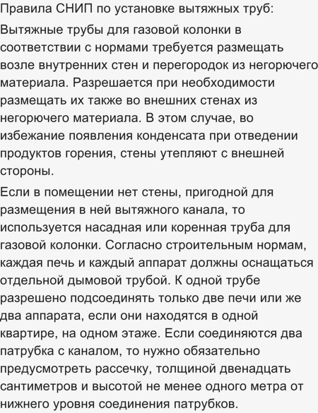

Расстояние от дымохода до сгораемых конструкций, не менее 25-и см (стена на которую крепится колонка должна быть из не горючих материалов).
Диаметр дымохода не меньше диаметра выходного патрубка на колонке и.т.п.

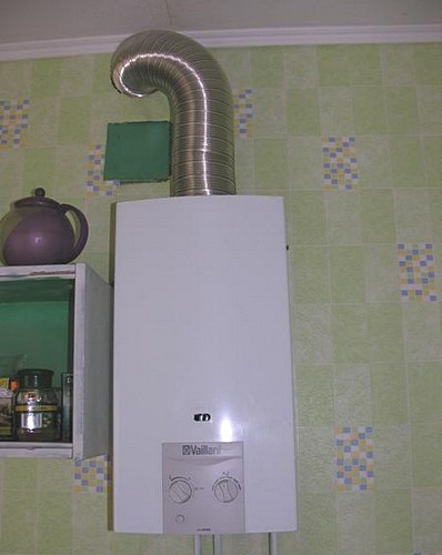

А само подключение не сложное, в начале крепим газовую колонку на стену.
В верхней части колонки есть выходной патрубок под трубу дымохода.
Если колонка находится левее, или правее отверстия под дымоход, то вместо уголков и жёсткой трубы, лучше приобрести вот такую нержавеющую гофру
(диаметр смотрите по выпускному патрубку на колонке).
Алюминиевую гофру не советую, она менее долговечна и менее надёжна.
Что бы обеспечить герметичность соединительного узла, обезжириваем патрубок на колонке наносим равномерный слой термостойкого герметика и одеваем на него гофру.
В общем-то всё, крайне редко гофра ещё и хомутом фиксируется на патрубке.
Противоположный конец гофры вставляется в отверстие дымохода в стене, или в перекрытии, заход можно задекорировать (скрыть) вот такой накладкой
(узел так же герметизируется термостойким герметиком), крепится к поверхности дюбель + шурупы (как вариант, есть и другие).

Подскажите пожалуйста какой диаметр дымохода должен быть по нормам в частном доме если колонка 12кВт? А если 20кВт? Благодарю!!  —  3 года назад

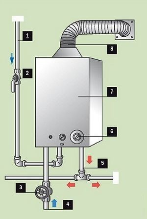

Для подключения газовой колонки к дымоходу, потребуется алюминиевая гофра. Растягиваем гофру до необходимого размера, предварительно замерив расстояние до входного патрубка дымохода, и обрезаем лишнее. Теперь монтируем гофру к газовой колонке. Для этого достаточно надеть гофру на выходное отверстие, расположенное в верхней части колонки. Второй конец гофры одеваем на дымоход. Соединение можно загерметизировать термостойким герметиком, или хомутами.
Из нюансов можно отметить, что в дымоходе должна создаваться необходимая тяга, установленная правилами эксплуатации данного оборудования. Проверить данную тягу, и отрегулировать её сможет специалист. Но в большинстве случаев, если колонка установлена правильно, и обеспечивает возможность укладки гофры вертикально на высоту не менее полуметра, то все должно быть в порядке.
