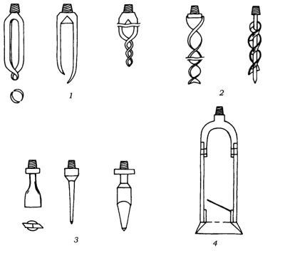

Простите так и не понял в какой колонке забилась трубу в газовой или водяной. Ну думаю что всетаки в водяной. В газовой по определению не может так забиться труба, хотя были случаи что падали кирпичи или птицы - птицу вытащить проволокой можно кирпич нет. Надо определить место и в этом месте разобрать и удалить причину. Если все таки это водная колонка то придется повозится можно взять так называемый пробойник
Опустить его в трубу и помалу стучать до тех пор пока пробка не пробьется. Потом вытащить и пройти шлангом с головкой высокого давления. Есть еще такие приспособления:
Ну и последний вариант взять ручной бур и им пройтись по всей длине трубы.
