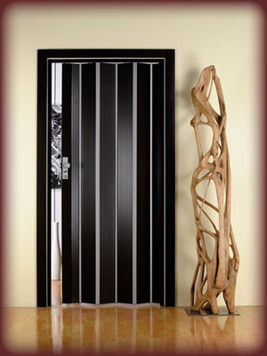

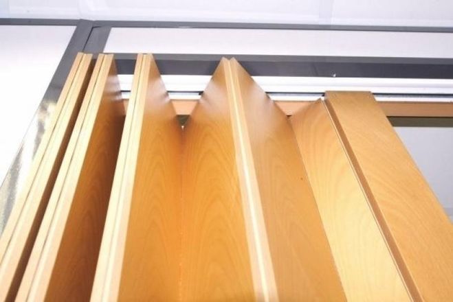

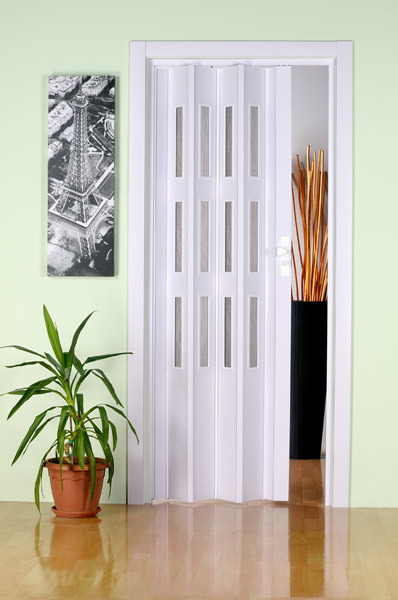

Для монтажа некоторых раздвижных дверей типа "гармошка" необходимо внутрь проема или коробки установить только направляющие и саму дверь. Дверь эта из пластика, и отличается простотой монтажа и удобством, правда она не очень предохраняет от звуков и запахов, к примеру на кухне. А ведь именно там ее чаще всего и ставят.
