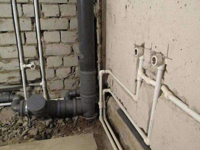

Вариант "глухого" монтажа труб водопровода и канализации, все укладывается в штробы и штукатурится:

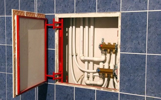

Приборы требующие обслуживания скрывают за каркасом, сделанным например из металлопрофиля и обложенным той же плиткой, что и вся ванная комната или сан. узел:

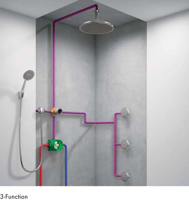

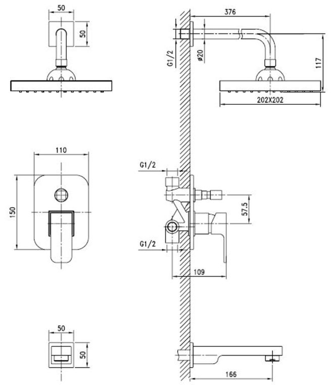

Что касается установки смесителей можно рассмотреть на приведенных чертеже и схеме разводку труб и места расположения приборов:

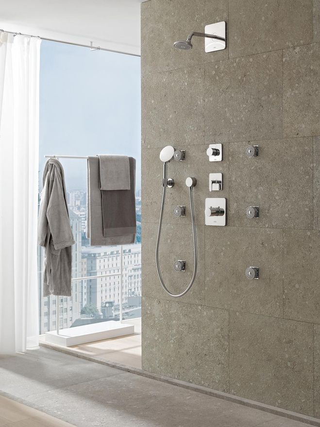

Все трубы прячутся с глаз, оставляются только органы управления. Вот конечный результат:
