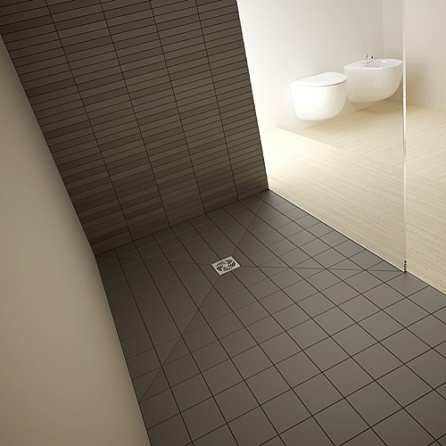

Какую плитку выбрать для душа со сливом в полу? Плитка будет постоянно контактировать с водой, есть ли какие-то нюансы по выбору подобной плитки?
Нюансов, именно при выборе кафельной плитки нет никаких. Практически вся современная плитка это водостойкий материал, предназначенный не только для мен и полов, но так же и для бассейнов, о душе со сливом можно даже не говорить, это само собой. Даже при Советском Союзе та плитка (если помните выпускал Харьков, размером пятнадцать на пятнадцать) применялась при облицовки спортивных бассейнов. Внимание надо обращать на гидро-изоляцию пола и правильную установку слива, с подключением к общему стояку, также надо внимательно следить за правильностью укладки плитки, весь сток должен быть в решётку и никак иначе. Любой современный клей является влагостойким, любая затирка так же влагостойкая, я видел и не раз, да и сам выполнял такие работы, когда "обычной" настенной плиткой облицовывались и бассейны в банях и спортивные бассейны. Главное дать стопроцентное заполнение клеем поверхности, плюс качественная затирка швов, воде просто деваться будет не куда. Перед облицовкой и после гидро-изоляции сделайте правильную стяжку, что бы влага вся уходила в одно место, а именно в слив, так легче будет класть плитку, чем потом "играться" и ловить нужный уровень, по готовой стяжки облицовывать и легче и быстрее, да и правильно это.
Чтоб понимать ваш вопрос, это то что плитка в душе не постоянно будет контактировать с водой, постоянно контактирует с водой плитка в бассейнах, а в душе вода конечно будет течь по ней, но этот контакт выдержат большинство керамических плиток с эмалевым покрытием, тут главное с затиркой швов не прогадать!, так как именно на её ляжет основная нагрузка и её задача не пустить влагу под плитку.
Поэтому плитку выбирайте такую как вам захочется, конечно лучше выбрать фарфоровую или стеклянную, но повторюсь подойдёт любая качественная плитка для пола, если уж сомневаетесь то спросите годится ли она для наружных работ, если да то берите не сомневайтесь.
Ответственно сделайте стяжку и гидроизоляцию пола, используйте только хороший повышенной влагостойкости плиточный клей и только качественную затирку для швов, которая годится для бассейнов, можно даже использовать цементный раствор с добавкой жидкого стекла.
Для душа со сливом в полу выбирайте керамическую плитку без излишней пористости. В продаже можно встретить плитку в нескольких вариантах: гладкую, с небольшим количеством пор и пористую с явной шероховатостью. Технология изготовления всех видов плитки разная.
Для получения гладкой керамической плитки заготовку обжигают в печи при высокой температуре. В итоге плитка при контакте с водой не впитывает влагу и не разрушается. Единственный недостаток – на такой плитке достаточно скользко. Но и эту проблему можно без труда устранить, используя специальные резиновые или силиконовые коврики.
Конечно есть некоторые рекомендации по выбору плитки, такие ка:
  • Лучше всего воду будет держать фарфоровая плитка...
  • Не зависимо от выбора плитки подготовьте поверхность, проложив несколько слоёв гидроизоляции...
  • Выбирайте небольшую плитку, если на ней не будет лежать противоскользящий коврик, так как большие плитки скользкие...
