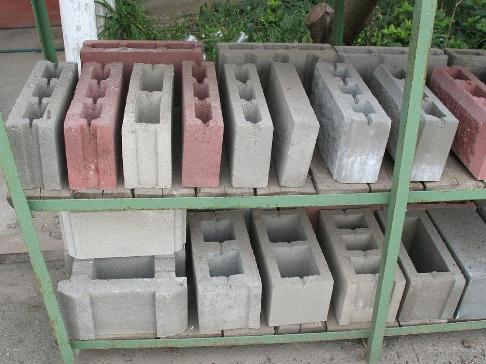

Шлакоблоки по весу можно разделить на:
  • пустотелые (вес шлакоблока в среднем колеблется в диапазоне от 18 до 23 килограмм, при стандартном размере 400х200х200);
  • полнотелые (вес варьируется в пределах 23-28 килограмм);
  • полублоки (их вес достигает половины стандартного шлакоблока - примерно 10-13 килограмм).
Вес шлакоблока, как впрочем, и некоторые другие характеристики зависят от видов шлакоблоков. А их обычно выделяют несколько.
  • Монолитный, то есть полнотелый шлакоблок размером 90×190×190 мм весит около 28 килограммов. Обычно из таких блоков возводят несущую конструкцию.
  • Пустотелый легче монолитного за счёт пустот, поэтому и весит в среднем от 18 до 23 килограммов.
  • Перегородочный, который, как понятно из названия, используется для возведения межкомнатных перегородок весит от 10 до где-то 13 килограммов.
  • Еще выделяют облегченный, в котором есть две полости, которые при возведении конструкции заполняют песком или, например, опилками. Весит такой блок около 15 килограммов.

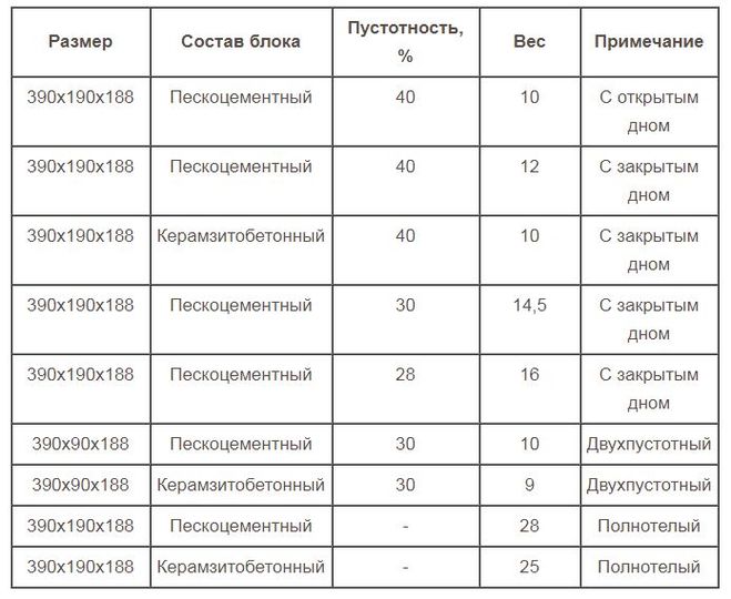

Нужно определиться с видом шлакоблока, а также его размерами и входящими в состав исходного сырья составляющими, которые у разных производителей могут и отличаться. Но, будем считать, что качество шлакоблоков нормальное, тогда лучше всего обратиться к ГОСТ под номером 6433-99, он и описывает основные требования к шлакоблокам, которые можно подразделить на такие виды:
Как понятно из рисунка, вес шлакоблока может весьма сильно варьироваться – от 9 (пустотность 30%, изготовленный из керамзитобетона, с размерами 390х90х188) и до 28 (полнотелый) килограмм. Более подробно по данному размеру представлено в этой таблице:
