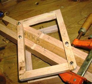

Список материалов и инструментов.
Материал.
Приспособление для фрезеровки рамы.

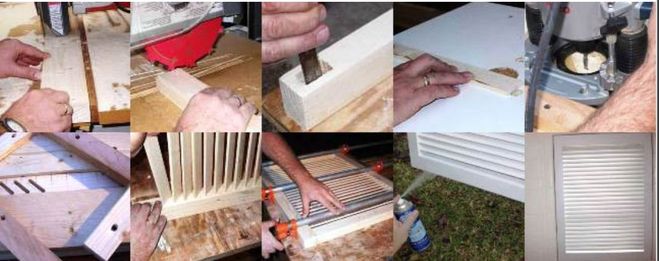

Можно и иногда даже нужно, особенно если таковые ставни поддерживают интерьер помещения. В некоторых случаях играют даже защитную роль. Делаются внутренние ставни точно так же как и внешние, собирается каркас, в котором прорезаются отверстия под плашки, в 45 или 30 градусов, и потом в пазы вставляют плашки, садят на клей. Прикрепляют их тоже к деревянной раме по откосу. Можно и к самому откосу если позволяет материал выдержать такой вес.
