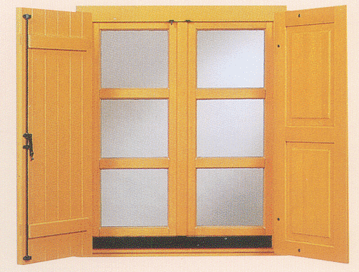

На фото Вы видите слева створка ставней, которая выполнена самым простым способом, как раз описанным мной выше, а справа створка , сделанная филенчатым способом, когда сначала делается деревянная рамка , элементы которой собираются посредством скрепления пазов в углах , а затем в рамку (в пазы) вставляются специально подогнанные дощечки (этот способ более сложен и для него требуется более расширенный ассортимент инструментов, нежели тот , что используется для простых деревянных ставней.
