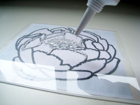

Более сложным является вариант изготовления трафарета из оргстекла и силиконового герметика. Процесс такой: берется лист бумаги, на нем рисуется нужный вам узор для будущего украшения ставней и подкладывается под готовый отрезок оргстекла. Потом с помощью герметика очерчиваются контуры нарисованного узора.
Затем в течение суток герметик должен хорошо высохнуть. Затем на него наносится слой краски с помощью малярного валика и когда все линии штампа (узора) прокрашены - нужно перевернуть оргстекло и прислонить его к поверхности ставни, чтобы рисунок оставил свой след.
