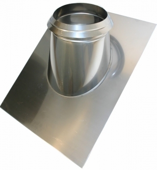

Заделать можно вот при помощи специальной "проходки" из нержавеющей стали,
плюс герметизация и крепление хомутом.
Учитывайте и диаметр трубы дымохода при покупке "проходки".
