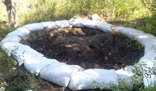

Начинаем, как водится, с рытья котлована. Причем земля не вывозится, а укладывается в мешки и складывается по периметру, формируя своеобразный бруствер

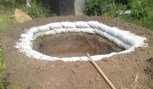

Постепенно заглубляемся и отсыпаем часть земли вокруг мешков, убирая бортик и делая его более плавным.

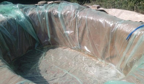

Чтобы острые камешки, корни и пр. не пропороли полиэтилен, который выбирается в качестве гидроизоляции, дно и стенки бассейна укрываются найденными на дачной помойке паласами, матами, матрасами и пр.
Укладывается сам слой гидроизоляции - плотная пленка, лучше армированная в 2-3 слоя.

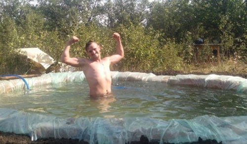

Края пленки прикапываем, наполняем водой - все, можно купаться.
