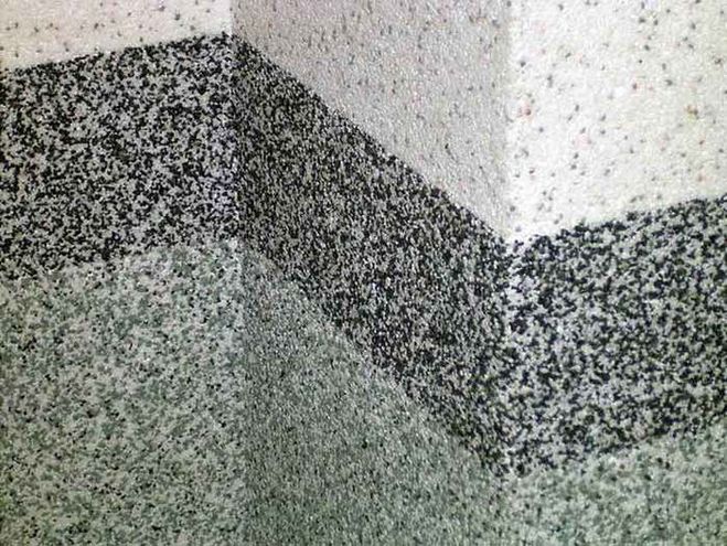

Один из вариантов это декоративная штукатурка, очень сейчас распространена, она не нагружает фундамент и не требует специальных условий, наносится прямо на поверхность цоколя с укреплением армосеткой, но при этом цоколь должен быть достаточно ровный.

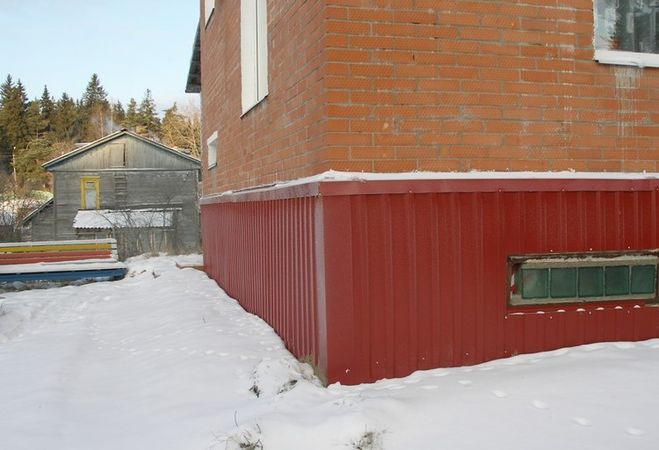

Ну и можно облицевать металлопрофилем, это быстро и дешего. Это наверно основные варианты.
