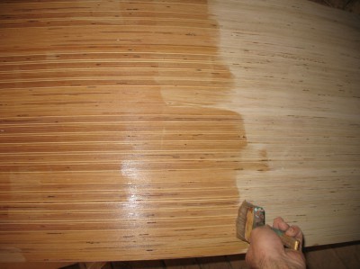

Есть несколько способов сделать обычную фанеру влагостойкой. Это покрыть ее несколькими слоями олифы (не менее трех слоев), чтобы она пропитала слоистую структуры фанеры и не давала влаге проникать внутрь.

Предварительно, фанеру необходимо глубоко пропитать, нагретой до полусотни градусов по Цельсию, натуральной олифой. После каждого нанесения, поверхность просушивают (температура не менее 180 градусов), затем вновь наносят и просушивают - до момента, когда олифа перестанет впитываться.
Наступает черед покрытия лаком, подойдет лак для полов. К другим видам лаков следует относиться с осторожностью, поскольку они могут с олифой и не совмещаться. Листовые торцы лучше обработать лишний раз больше, не помешает.
