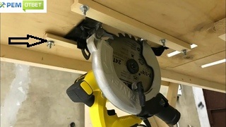

Крепление пилы болтовое, вот фото
для наглядности (вид снизу стола) через бруски.
