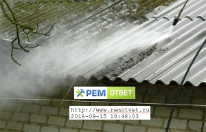

  2. Этот способ я бы назвал помощью высокого давления, т.е. для очистки шифера от мха применить мойку высокого давления. Но с помощью этого способа вам не удастся полностью ограничить рост мха, так как он проникает в глубину шифера и через некоторое время развивается дальше...

Воспользуйтесь мойкой высокого давления к примеру Керхером. Смывает на ура, Удачи)))

очистки водой под высоким давлением, обычный шлаг подключённый к водопроводу не подойдёт.
Нужна обычная автомойка "Керхер", очищает кровлю крайне эффективно.
Очистку начинаем от конька к нижнему краю кровли.
Если нет автомойки, то можно использовать механический способ очистки, нужны жёсткие щётки, но процесс можно механизировать, есть щётки-насадки на дрель, или болгарку.
Если дрель, то на кровле лучше работать аккумуляторной, а не сетевой дрелью.
Очистка так же производится от конька вниз.

Конечно, быстрей и качественней удалить грязь, всякую зелень в виде мха и лишайников с шифера с помощью АВД, но если кровля старая, есть вероятность, что струя воды под давлением может какой-то лист просто раскрошить и добавить еще больше проблем. Да и после мойки и полного высыхания, тогда шифер нужно обязательно обработать антисептиком, покрыть грунтовкой и покрасить..
