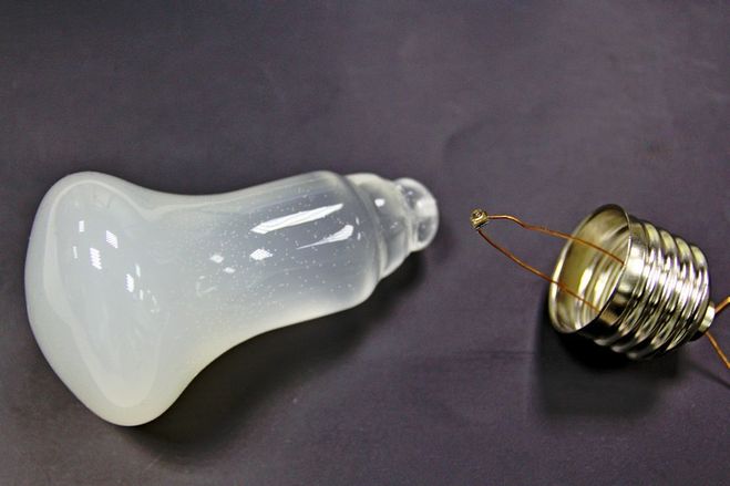

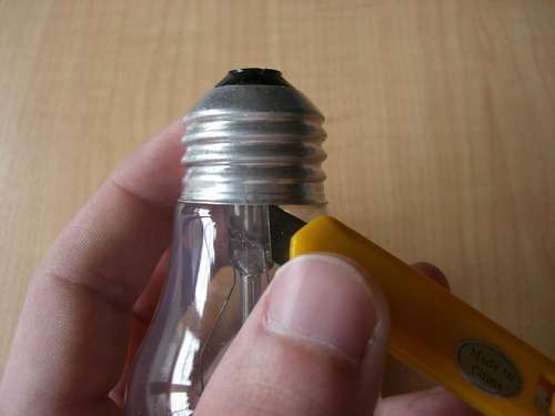

Обычно цоколь прикрепляется к стеклянной колбе специальным клеем. Со временем клей начинает крошиться, так что если лампочка старая, то при небольшом усилии при проворачивании цоколя он начинает крутиться и легко отрывается. Если же этого не происходит, то не стоит отчаиваться, можно попробовать ещё один способ. Взять тонкую отвёртку или же прочный нож и аккуратно отогнуть небольшой участок цоколя в месте соединения его с колбой. Далее паастижами подхватить отогнутую часть и оторвать полоску цоколя. Далее всё просто, крошим оставшийся клей и снимаем остатки цоколя. Важно помнить при этой работе о технике безопасности, ведь работа производится со стеклом, а оно имеет свойство нет нет да и разбиться.

Разбить колбу и цоколь окажется в руках, очистили внутреннюю поверхность от клея и всё на этом.

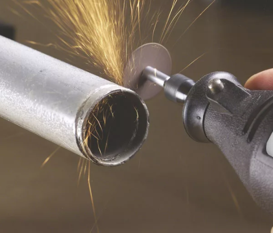

Сначала острыми кусачками-бокорезами откусил центральный контакт от провода идущего в лампочку. После этого дремелем с абразивным отрезным диском, аккуратно разрезал цоколь по вдоль оси лампы. Дремель с с отрезным диском, это вот такое устройство -
Пилится тонкий алюминий цоколя быстро и мягко, только не заглубляйте диск слишком низко, что бы не повредить колбу. После того как припилил цоколь по всей высоте, просто беру отвертку и поднимаю края по середине цоколя, что бы можно было подцепить двумя пассатижами, и просто развожу его в разные стороны. Остатки клея от стекла отстают не слишком трудно. Кстати если нужно, то можно и колбу поверху отрезать этим же диском на дремеле.

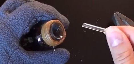

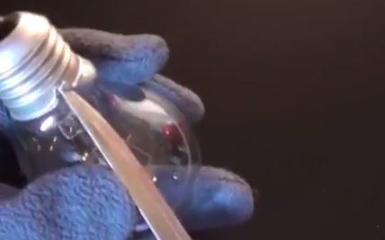

Один из вариантов будет таким - надеваем на руки перчатки (это обязательно), подготавливаем плоскогубцы, кусачки и нож. далее, берем лампочку в руку и ножом аккуратно подковыриваем края цоколя, стараясь несколько его оторвать.
Используя кусачки и плоскогубцы, аккуратно "разворачиваем" металл цоколя по спирали и снимаем его.
Ножом ломаем "пестик" из стекла, извлекаем его наружу.
Используя шлицевую отвертку делаем пробой вовнутрь и дробим внутреннюю "начинку", которую извлекаем наружу.
Работа, конечно, "тонкая", но при практике отход поврежденных лампочек будет минимальным. Клей, соединяющий лампочку с цоколем удаляют, применяя кусачки и наждачную бумагу. Получается симпатичная такая "колбочка", которую можно использовать для изготовления самых разнообразных поделок.
