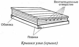

Дальше сооружаем крышку это совсем просто - по внешнему размеру улья делаем рамку и хорошенько утепляем тем же пенопластом все должно быть хорошо подогнано делаем несколько вентиляционных отверстий. Сверху можно покрыть той же фанерой и обшить жестью.
