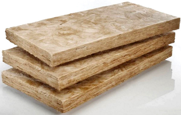

Если не брать в расчет слишком дорогие шумоизоляционные материалы, а остановить выбор на средней ценовой категории, то вполне подойдет для шумоизоляции стен квартиры минеральная вата или базальтовая вата.
Для того, чтобы самостоятельно выполнить шумоизоляцию стен в своей квартире нужно будет сделать по уровню металлический каркас из металлопрофиля, затем заполнить все его ячейки шумоизоляционным материалом, а потом обшить стены гипсокартоном.
Минеральная или базальтовая вата отлично поглощает шумы. Но только когда будете монтировать ее в ячейки каркаса , не нужно прессовать плиты из ваты и стараться набить ее в каркас как можно больше. Дело в том, что чем больше воздуха между слоями минваты, тем лучше будет обеспечена шумоизоляция. Поэтому укладывайте плиты ваты не приминая ее, то бишь , сохраняя первоначальную форму плит.
