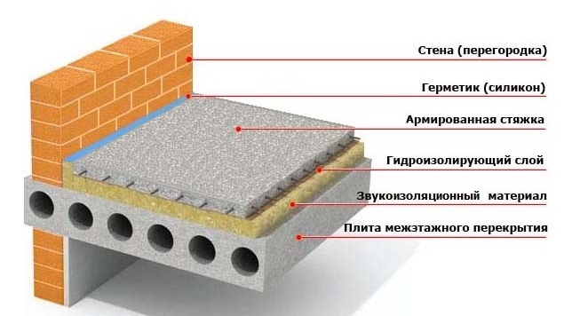

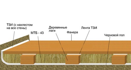

Наиболее распространенным вариантом шумоизоляции пола является использование таких материалов как термозвукоизол (сокращенно ТЗИ), пенопластовые плиты и минеральная вата. Здесь следует отметить, что на самом деле для шумоизоляции предназначен только ТЗИ - полноценный звукоизоляционный материал, технические характеристики которого прекрасно справляются с соответствующими функциями. Что касается минерально ваты и пенопласта, то, по сути, они являются теплоизоляционными материалами, которые, тем не менее, часто используются в качестве шумоизоляционной прокладки, выполняющей одновременно несколько функций. В некоторых случаях в качестве шумоизоляционных материалов используют вспененное стекло; вспученный перлит; шамот; базальтовую, каменную и каолиновую вату.
Немалой популярностью пользуется и способ снижения уровня шума в помещениях под названием "плавающий пол" - напольная конструкция, состоящая из нескольких слоев, каждый из которых не соприкасается вплотную с поверхностями стен и перекрытия, благодаря чему такая прослойка неспособна принимать от них звуковые волны и передавать их в помещение. На данный момент существует 3 основных вида "плавающих полов" - сборные напольные, сухие стяжки и бетонные покрытия.
