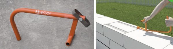

Для этих целей у производителя газоблока есть специальный инструмент для прорезания штробы в стенах, он представляет из себя ручной штроборез. Так как газобетон очень мягкий материал то его можно штробить механическими движениями вручную, постепенно снимая слой за слоем газобенона, в результате можно получить нужную нам глубину под проводку электрического кабеля или другие цели.
Газоблоки, это материал с ячеистой структурой, блок довольно прочный, но использовать ударный инструмент надо крайне аккуратно, блоки легко повредить.
Конечно идеальный инструмент в этом случае это шроборезы.
Есть специальные ручные штроборезы по ячеистому бетону,
включая газоблоки.
Если электрические штроборезы (значительно дороже).
Если нет штробореза, то в принципе можно штробы нарезать и УШМ (болгаркой), но вот сердцевину советую выбирать не перфораторм, а в ручном режиме, зубило + молоток.
