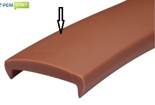

У себя я устанавливал вот такой
"с-образный" (он же П-образный профиль) мебельный кант.
