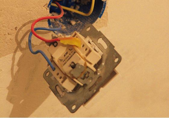

  • демонтируем, если установлена, старую розетку. Если нет, оставляем провода в подрозетнике длиной около 15см и зачищаем концы от изоляции на 8-10мм.
Если в квартире проводка старая и есть заземляющий провод, а все провода одного цвета, предварительно нужно отметить ручкой, маркером или изолентой фазный и нулевой провод (или только заземляющий).
  • поочередно заводим провода в винтовые клеммы и затягиваем крепежные винты.
    Главное, на что нужно обратить внимание - это закрепить заземляющий провод на центральную (заземляющую) клемму (обычно провод располагается под заземляющим контактом розетки).

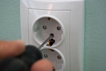

  • монтируем механизм сдвоенной розетки в подрозетник по уровню и закрепляем крепежными винтами к монтажной коробочке.
    Такой способ крепления более быстрый и надежный, нежели разжимать крепежные лапки. Розетки из заземлением при частом вытаскивании вилки не редко вываливаются из подрозетника (лапки не держат), а механизмы, прикрученные саморезами к корбочке можно вырвать разве что только вместе с подрозетником.
  • устанавливаем лицевую панель. Не перетяните крепежные винты - пластик может расколоться.
