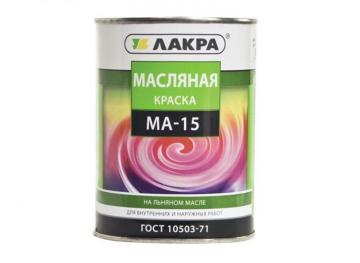

Я свои скамейки красил вот этой краской "Лакра МА-15".
Краска масляная, работает и по металлу и по дереву, эта краска на основе льняного масла, атмосферостойкая (дождь, снег, перепады температур, влажность повышенная).
Краска наносится в два слоя с просушкой.
Цена "не кусается", есть выбор по цвету.
Единственно что плохо, сохнет сутки и даже более если температура на улице низкая.
Я красил кистями, но можно и валиком, смотрите уже по месту.
И не забудьте что покраска это финиш, до покраски (если скамейка деревянная) древесина пропитывается антисептиками и антипиренами.

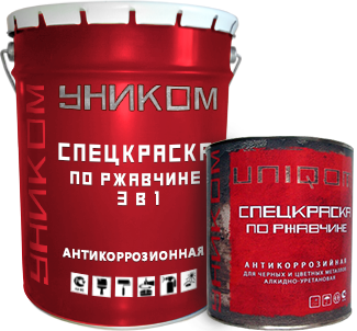

Металл
Если скамейка из металла, то однозначно надо зачистить её от ржавчины и покрыть грунтом, а следом я бы советовал нанести слой краски по ржавчине, такие краски дольше держаться на металле, который находится на улице.
