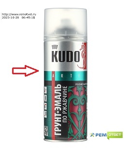

Есть и другой вариант, можно приобрести аэрозольную грунт-эмаль, я покупал вот такую
"Кудо" (Kudo), это алкидная универсальная эмаль.
В составе есть грунтовка и есть так называемый "нейтрализатор коррозии" можно красить по ржавчине, но не рыхлой и плюс сама эмаль (краска).
Есть выбор по цвету, тут будьте внимательны при выборе цвета, аэрозольные краски, в домашних условиях, не колеруются.
Поверхность должна быть сухой, чистой, без отслаивавшейся старой краски и обязательно обезжиренной, грунтовать не нужно.
Встряхиваем баллон с краской и распыляем на поверхность равномерным слоем, старайтесь "не застаиваться" (не задерживаться) на одном месте подолгу, чтобы не было подтеков.
После просушки первого слоя (не полной) наносим 2 (примерно через пару часов) и финишный слой эмали.
Краска полностью высохнет через несколько суток, многое от температуры и влажности зависит и все это время не должно быть осадков и отрицательных температур.

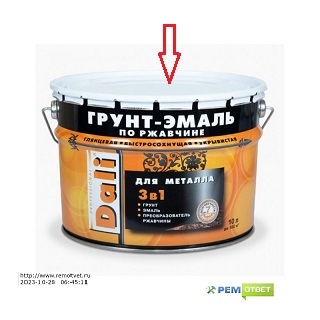

Я покупал вот такую
алкидную краску (грунт-эмаль) по металлу "DALI", краска работает по принципу 3 в одном.
В составе есть преобразователь ржавчины, грунт и сама краска (эмалевая), допускается окрашивание прямо по ржавчине (но не рыхлой).
После подготовительных работ, удаления старой краски, поверхность обезжиривается, я обезжиривал Уайт-спиритом.
Открываем банку с краской и тщательно перемешиваем её, если краска слишком густой консистенции можно разбавить её например "Сольвентом", но разбавителя не должно быть более 10 % от общей массы краски.
Я красил кистью в два слоя, окрашивал сверху вниз (вначале столешницу стола) междуслойная просушка не полная, а частичная, примерно 40-60 минут (+-, но не более 10 - 12 часов) многое зависит от температуры воздуха, влажности, толщины наносимого слоя.
Далее наносим второй и финишный слой эмали.
Краска "DALI" устойчивая к воздействию прямых солнечных лучей (почти не выгорает на солнце, если проще).
После высыхания устойчива к низким температурам и перепадам температур.
Хорошая укрывистость (расход не большой) есть выбор по цвету.
Великолепная адгезия, и помимо декоративной функции, эта краска выполняет и защитную, защищает метал от коррозии.
Красить нужно в сухую погоду, время полного высыхания, примерно неделя (+ -).
Краска устойчива к истиранию, что важно.
