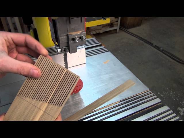

То есть из плотной деревяхи вырезаем полосу,Ю на ней фрезеруем паз для регулировки глубины, после чего на ленточной пиле или, в принципе, можно обойтись электролобзиком, нарезаем множество пропилов (вдоль волокон - это важно).
выпиливаем гребенку
Затем подрезаем край на угол и фиксирум готовую деталь к направляющей или поверхности стола.
