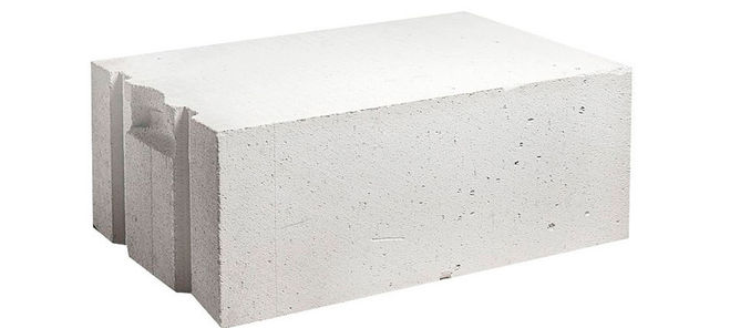

Размер инси блока?
Какие у него габаритные размеры?
Газоблок "Инси" является одним из строительных материалов габариты которого могут варьироваться. И тем не менее, есть у него стандартный размер: 625х250х300 мм. При том, что длина инсиблоков остается той же, то есть 625 мм, и высота тоже остается неизменной и составляет 250 мм, ширина газоблока "Инси" может варьироваться со следующими показателями: 100 мм, 200 мм, 300 мм, 400 мм, 500 мм.
Самые габаритные газоблоки используются для строительства капитальных стен зданий, а узкие блоки подходят для строительства перегородок.
