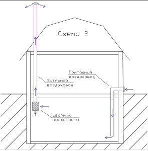

Собственно всегда вентиляция при строительстве жилого дома закладывается сразу же в проект. Поэтому проблем с этим видом работ не возникает, допускаю что в проекте существует ошибка и если она действительно есть то ее можно исправить методом установки вентиляционных коммуникаций заново. А для этого потребуется детальный план Вашего подвала. Если и такового нет то нужно для начала визуально изучить как расположен Ваш подвал и потом начать монтаж вентиляции. Если в доме уже существует вентиляция и работает она хорошо то можно подключить к ней вытяжной узел для удаления конденсатного воздуха. Схема достаточно проста
нужно пробить отверстие в потолке подвала и сделать вывод и подключение в основному вентиляционному каналу дома, тем самым обеспечив хорошую вытяжку. Ну и естественно нужно установить и приточную трубу ее можно сделать как показано на схеме №2 этот воздуховод устанавливается не доходя до пола подвала на расстоянии 15 - 20 см.
