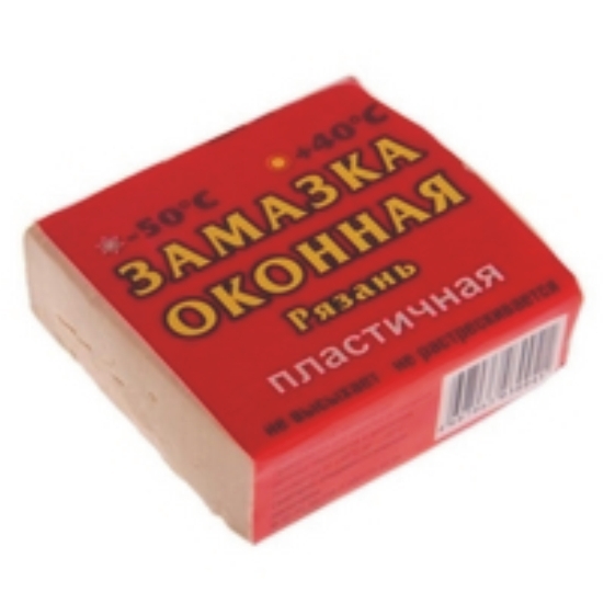

Раньше, еще при союзе было нормой вместо штапиков использовать оконную замазку. Она была пластичная и легко наносилась на место между оном и рамой, или ею замазывали большие сколы на рамах. Сейчас так же выпускается замазка для окон, но не думаю, что она имеет большой успех по сравнению с современными технологиями производства окон, так, максимум пожилые люди используют на дачах да и то по привычке. Большим минусом было то,что уже на следующий год вся замазка растрескивалась и требовалось заново сдирать ее и намазывать новые слои, а плюсом было возможность ее покрасить краской как и раму.
замазка для окон

Штапики можно заменить, но не на что-то современное, а на забытое старое - это оконная замазка.
Самый практичный метод для устранения продувания в щелях стекла!
Можно совместить с штапиками, т.е. замазываете стыки окна, а сверху прибиваете штапик.
