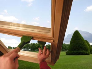

Поскольку штапики монтируются к оконной раме при помощи специальных маленьких гвоздиков без шляпок, то удалить такой штапик можно воспользовавшись любым плоским и прочным предметом, которым можно поддеть штапик в любом месте, ближе к гвоздю. И затем уже двигаясь по направлению к следующему гвоздю аккуратно и без особых усилий приподнимать штапик кверху, чтобы он как бы снимался с гвоздей, которыми был прибит.
Таким образом снимайте штапик за штапиком. Гвозди, которые останутся после демонтажа штапиков, нужно вытащить, воспользовавшись пассатижами.

Далее нужен подходящий инструмент, это может быть отвёртка с плоским и широким жалом (хотя это не лучший вариант), можно использовать стамеску, или же жёсткий металлический шпатель.
Можно нож от ручного рубанка, тоже не плохой вариант.
Я снимал штапики (менял разбитое стекло) вот таким
сапожным ножом.
У сапожного ножа короткое и прочное лезвие и плюс под штапиком может быть слой силиконового герметика, этим же ножом его можно подрезать.
Поддевать штапик можно как остриём ножа, так и кромкой режущей части (то есть всей плоскостью лезвия).
Если поддеваете штапик иным инструментом (не ножом), то слой герметика подрезается канцелярским ножом со сменным лезвием.
Далее штапик поддевается в районе гвоздей, место забивание гвоздей видно даже если штапик покрашен.
Вставляем лезвие ножа между штапиком и створкой (рамой) и поддеваем его.
Нож (или шпатель, стамеску) наклоняем в сторону штапика, а не рамы.
Как только штапик отойдёт от поверхности (появится небольшой зазор) переходим к следующему его месту крепления (к гвоздю).
Гвозди можно вынимать сразу же по ходу действий (это как вариант), нужны пассатижи.
Можно вначале снять горизонтальные штапики (верхний и нижний) можно начать с вертикальных, тут у же смотрите по месту как удобней.

Демонтаж деревянного штапика - это не особо сложная задача. Сейчас попытаюсь подробно описать план действий:
1.Берём какой либо инструмент с узким и плоским рабочим телом. Им может оказаться, например, шпатель, стамеска или шлицевая отвёртка.
2.Выбираем середину штапика и аккуратно поддеваем его. Рекомендуется поддевать в том месте, где штапик прибит гвоздиком.
3.Затем, в образовавшуюся щель вставляют чуть в стороне ещё один инструмент, снова поддевая. И таким образом далее, по всей длине штапика.
4.Всё. Штапик отделён от оконного блока, не поломавшись и не попортив само окно.
