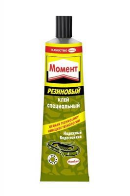

Клеить резиновый шланг вообще не лучший вариант, но если всё же клеить, то вот очень достойный клей "Момент резиновый".
Это универсальный клей, клей влагостойкий (важный момент в нашем случае).
Нужен кусок резины для заплатки.
И шланг и резина делаются чуть шероховатыми, далее обезжиривание и просушка.
Клей наносится всплошную на "заплатку" и на склеиваемый частое.
В качестве заплатки (подготовка и нанесения клея, те же) можно использовать кусок такого же шланга, разрезанного вдоль, разрез разъединили, и одели его на шланг, разрез в противоположной стороны от порыва.
Общий вид труба в трубе (так понятней).
Чуть подсох (минут 5-ь) и прижали с усилием.
Примерно через 12-ь часов можно пользоваться.
