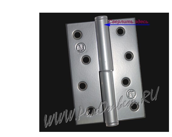

Можно решить проблему следующим оригинальным способом: в обеих петлях просверлить в верхних половинках отверстия сверлом подходящего диаметра до стержня петли. Не бойтесь немного зацепить стержень, будет своего рода резервуарчик для масла. Главное — нужно удалить стружку из отверстия магнитом или выдуванием. Сделать это надо обязательно до первого смазывания, иначе потом достать стружку будет невозможно.
Теперь, при появлении скрипа, нисколько не напрягаясь, можно через высверленное отверстие с помощью масленки впрыснуть масло — лучше всего машинное.
