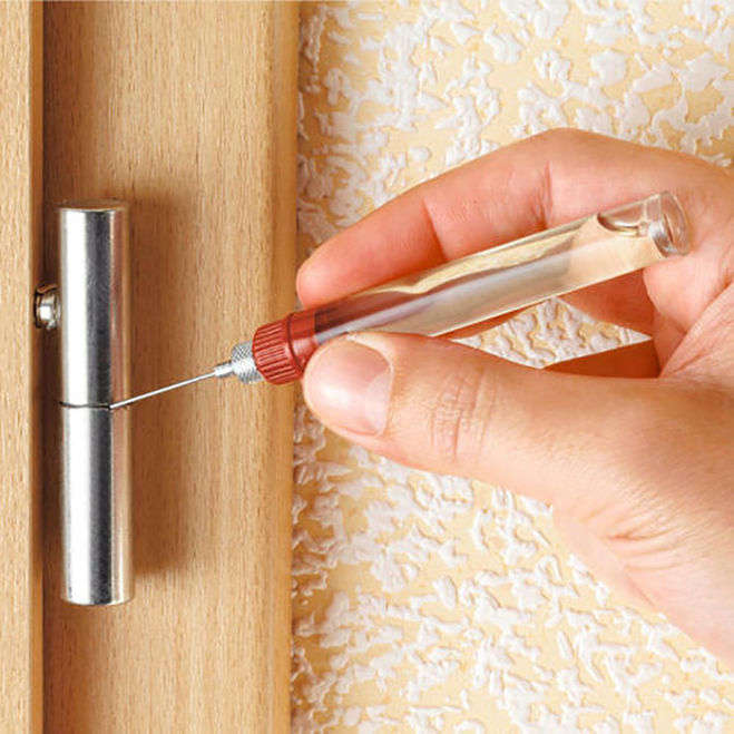

Скорее всего причина банальна - устарела смазка, поэтому необходимо просто смазать петли. Сделать это можно любым машинным маслом. Если не разбираетесь в этом (ну, вдруг), можно взять обычную смазку для швейной машинки, думаю все в курсе о чем идет речь. Для того, чтобы смазать дверь, необходимо ее открыть на распашку, так как двери (полотно) скорее всего тяжелое, необходим рычаг (можно взять деревянную рукоятку от швабры, намотать на нее материал, чтобы не повредить покрытие двери и подставить под полотно), если есть силы приподнять дверь самостоятельно, это даже лучше. Полностью дверь снимать не нужно, достаточно приподнять до половины при помощи узкого носика капнуть немного масла на петли. Если нет узкой насадки, можно воспользоваться палочкой для чистки ушей, с ее помощью нанести смазку. Это будет удобнее делать с напарником, кто-то придерживает дверь, второй человек смазывает. Опускаете дверь и несколько раз ее необходимо полностью открыть на распашку и полностью закрыть, чтобы смазка распределилась равномерно. Возможно потребуется повторить процедуру, чтобы петли лучше смазались.
Основной и наиболее частой причиной скрипа двери являеется трение металлических деталей, а именно петель. Происходит это в следствии высыхания смазки. для устранения причины необходимо снять дверь с петель. Это делается просто. Дверь открывается и приподнимается. Петли вычищаются, смазываются и дверь устанавливается на место. Работа не сложная и подсилу даже не специалисту.
Легко смазать дверные петли не снимая двери можно с помощью шприца.
Наберите в шприц машинного масла и смажьте петлю, при этом открывая-закрывая дверь, что бы масло растеклось.
Так же вместо масла хорошо подойдет WDшка.
