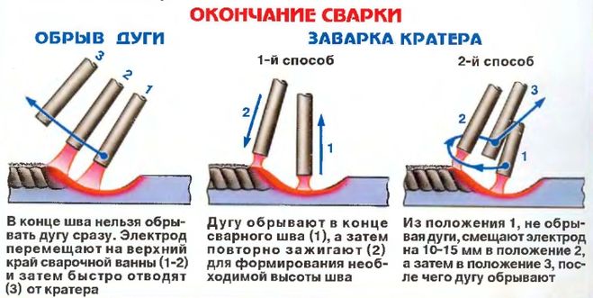

И не менее важным этапом при сварных работах является окончание сварки. Этот момент так же сказывается на качестве работы. Каким образом завершить сварку и оборвать дугу можно посмотреть на предоставленном внизу рисунке:

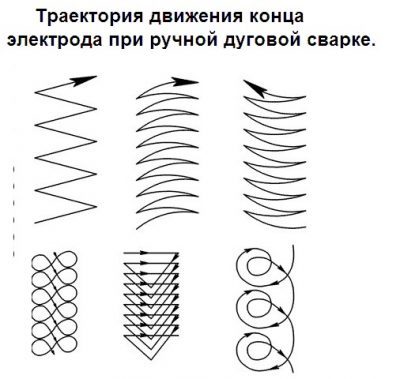

Траектория движения электрода может быт разной, вот варианты.
Двигая электрод по выбранной траектории внимательно следите за его размером, электрод выжигается (становится короче) надо это учитывать опуская его по мере выжигания ближе к поверхности.

В конце сварочного шва, прерывать резко сварочную дугу нельзя, чуть приподнимаем электрод над поверхностью, на пару мм возвращаемся к концу сварочного шва и лишь затем отводим электрод в сторону (это один из вариантов, есть и иные).
