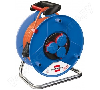

Если уж и удлиннять провода, то использовать необходимо удлинитель силовой, как например, Garant 25м, 3 розетки IP 44 Brennenstuhl
