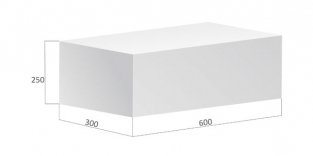

Для того что бы блоки из газосиликата выполняли свои несущие функции, достаточно толщины в 300- мм и даже меньше, то есть прочность одноэтажного строения (Ваш случай, конюшня) может обеспечить и блок толщиной и в 250-т мм.

Могу конечно написать приблизительные параметры, но тут ещё и надо учитывать какие именно блоки Вы собираетесь приобрести, важна и плотность и сортность, марка.
Получается так, для средней и южной полосы РФ, вполне достаточно 300-мм толщины блоков,
 для более северных регионов, этого будет не достаточно, но опять же учитывать надо и то о чём писал выше.
