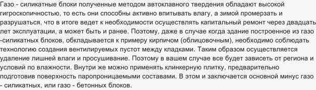

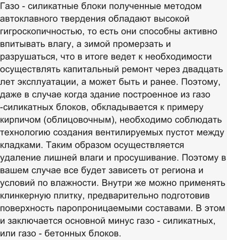

Газосиликатный блок, это по сути искусственный камень, и относится он к типу ячеистого бетона. Получен, в том числе, из силиката. По всему его объему равномерно распределены сферические сферы, по сути - пузырьки воздуха. За счет этого, материал хорошо держит тепло, но относится к хрупким материалам, поэтому фундамент из него не строят, а стены жилого дома или гаража, как раз таки из него и строят. Материал обладает гигроскопичностью, и о данном моменте в моей цитате (ниже). Так же за счет пористой структуры такие блоки отлично гасят звуковые волны, при этом обладают хорошей паро - проницаемостью (необходимы вентиляционные пустоты в кладке).
Привожу здесь цитату моего ответа по данной теме:
